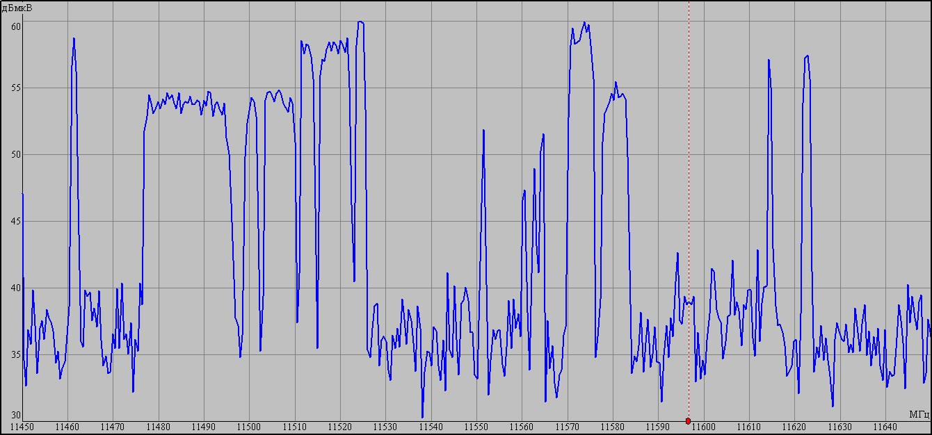

Уточните пожалуйста, что Вы подразумеваете под "USB приемник" ?
DVB-плату?
Думаю с DVB-платой такое реализовать невозможно.
Для такого функционала, насколько я понимаю, нужно железо, умеющее работать в соответствующем режиме.
А сделать из ноутбука анализатор спектра получится, если подключить к нему по USB прибор Планар ИТ-11
http://www.planar.chel.ru/Products/Measurement%20instrument/izmeritelnye-pribory-2/seriya-priborov-mini-it/analizator-signalov-dvb-s-it-11/
Правда ПО для работы с ним работает не на Linux, а на Windows.
И на нём не увидеть сигналы, более узкие, чем 10 МГц.
Для более серьёзной работы потребуется прибор ИТ-082 - до 1 МГц.
Вот картинка с моего ИТ-082 (это Ямал 201, 90E):
