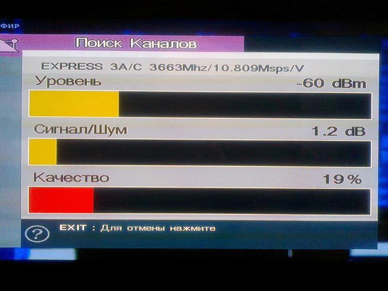

Коллеги, что-то у меня с утра "1 Американский" на 3662 R 10808 молчит ( Принимал "на грани фола". Может сигнал просел? Или отключили?
Подтвердите прием.

Написал другу,у него прием был на офсетку 120 см и 165( пряник) так вот на 120 см пропал сигнал, на 165 см тоже просело но показует http://satdx.2ua.in.ua/viewtopic.php?f=87&t=115&start=40

albert84, благодарю за участие.
уже слазил на антенну - на приборе сигнал есть, но сыпет невыносимо. пока через каскадирование доходит до тв, пропадает окончательно. сигнал просел... (((
СообщениеДобавлено: Пт Апр 07, 2017 20:28    Заголовок сообщения: Ответить с цитатой
Сигнал значительно вообще просел 19% по опену 820 на 164см,но до срыва есть запас,так как при феке 1/2 картинка пропадет при 5%.
На sx9 -1%
