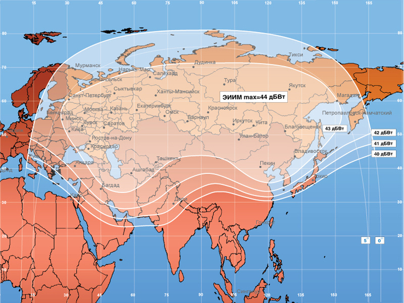

СообщениеДобавлено: Ср Фев 15, 2012 11:19    Заголовок сообщения: Ответить с цитатой
Вот на этой попонятнее:
http://www.frocus.net/images/sat/beam/902/yamal_200_90_c_t.jpg
http://www.frocus.net/images/sat/beam/902/yamal_200_90_c_t.jpg[img]
правда на ней указан не диаметр, а Децибелы.[/img]
А чё по ссылке не переходит... Question

Вот оно! Cool
Вот ориентировочная таблица пересчёта:
EIRP (dBW) Диаметр тарелки (см)
64 22
63 24
62 26
61 28
60 30
59 32
58 34
57 36
56 38
55 40
54 45
53 50
52 50
51 55
50 60
49 60
48 60
47 75
46 80
45 90
44 90
43 100
42 110
41 120
40 120
39 135
38 150
37 180
36 240
35 300
Это всё для фокуса, естественно.
А для фида ещё зависит от какого фида. Фиды разные бывают. Чем дальше от фокуса, тем слабее.( от I.I.)

СообщениеДобавлено: Ср Фев 15, 2012 17:50    Заголовок сообщения: Ответить с цитатой
Тоесть у меня в Старой Руссе на 1м.10см.в фокусе пойдёт весь Ямал?

СообщениеДобавлено: Ср Фев 15, 2012 18:07    Заголовок сообщения: Ответить с цитатой
Помнится кто то мне говорил,что в западной Украине на 1,3м Ямал в С не принять даже сильные трансы,а я ведь судил по этой карте!

СообщениеДобавлено: Ср Фев 15, 2012 18:34    Заголовок сообщения: Ответить с цитатой
Пойдёт не весь и не с любым конвертором.
Во-первых, таблица пересчёта эта актуальна для DVB-S fec=3/4 - где-то так. А при большем fec, а тем более DVB-S2 8PSK будет хуже.
Но и это не главное. Этой карте соотетствует то, что поднимается из Москвы. А регионалки, в большинстве своём, вещают на пониженной мощности.
Разговор тогда был про прямофокус. У такого маленького прямофокуса си-конвертор с блином будет затенять существенную часть зеркала.
А вообще Виталик вам тогда не сказал ни да ни нет. Он просто обратил внимание на то, что вы живёте далеко от Западной Украины, а советуете.

СообщениеДобавлено: Ср Фев 15, 2012 18:37    Заголовок сообщения: Ответить с цитатой
Игорь.А какие частоты и примерно какие каналы у меня не пойдут?Стоит ли овчинка выделки?

СообщениеДобавлено: Ср Фев 15, 2012 18:39    Заголовок сообщения: Ответить с цитатой
Вобщем лучше поставить тарелку с запасом диаметра(чуть побольше).
Может не пойти "ТВ Норд" 3588/L/4285(Fec:3/4),например.

СообщениеДобавлено: Ср Фев 15, 2012 18:42    Заголовок сообщения: Ответить с цитатой
Лучше самому попробовать. У меня на Супрал 120х135 с альяновским конвертором шло подавляющее большинство каналов. Совсем не шло Скворцово и ТБН, периодически не шло ГТРК Дальневосточная. Ещё несколько регионалок периодически подсыпало. Турки с туркменами тоже не очень. Остальное нормально.
