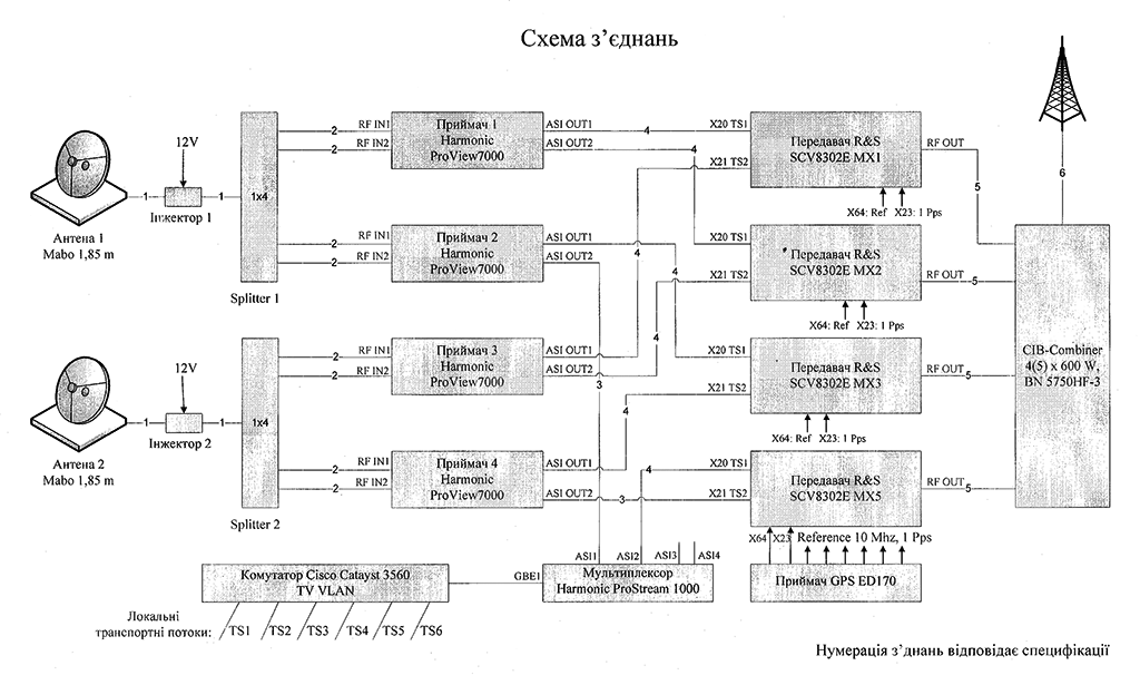

На выставке на стенде Ромсата стояла стойка оборудования для DVB-T2 вещания и там стоял ресивер Harmonic ProView 7000 (бывший Scopus).
Ромсат - основной подрядчик Зеонбуда по установке всего комплекса оборудования DVB-T2 вещания по всей Украине.
Вот ссылка на описание ресивера:
http://www.harmonicinc.com/view_product.cfm?ID=384

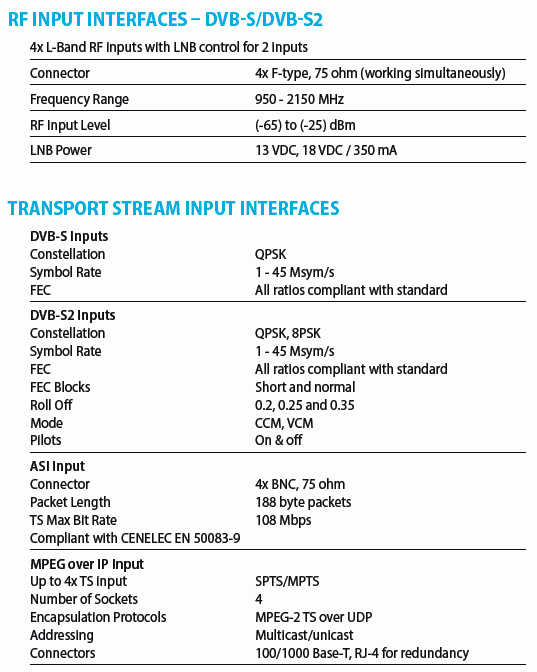

что-то этот Harmonic 7000 выглядит слишком перенавороченым для поставленных задач Smile да и что-то я не вижу упоминания о мультистриме в его характеристиках. Что-угодно может выполнять, CI, HDMI Smile Токо зачем оно надо ?
Newtec 914 тут более разумно выглядит, даже с резервированием их надо всего два.
СообщениеДобавлено: Вс Окт 23, 2011 1:19    Заголовок сообщения: Ответить с цитатой
Вот табличка спецификаций Harmonic ProView 7000.
Ключевой момент - режимы CCM и VCM.
Multistream работает в рамках VCM.
Насчёт целесообразности. Вполне возможно, что есть разумное объяснение. Я вот не уверен, что ресивер Newtec может принимать одновременно сигнал с двух несущих. В таком случае, в будущем при разбитии на две несущих плюс резервирование понадобится всё равно 4 ресивера. Возможно, в ресивере Harmonic ненужные для проекта опции отсутствуют, что его несколько удешевляет.

Ещё, из информации с выставки.
К моменту появления сигнала на спутнике Ромсат уже "вслепую" смонтировал значительную часть оборудования в регионах. Т.е. задержка была в сигнале со спутника. Судя по схеме, там изначально и планировалось использовать 2 несущих на спутнике. Опять же, задержка в полноценной настройке указанной схемы сейчас из-за отсутствия второго сигнала со спутника.
Вобщем, я думаю в ближайшее время пакет Зеонбуда разобъётся на 2 несущих по 2 мультиплекса в каждой, что позволит наконец привести реальную ситуацию в соответствие с планируемой схемой.

да уж - перенаворотили ребята Smile макаронники TIMB с оборудованием NewTec на фоне этого просто 'бомжами' кажутся Smile
P.S. хотя оно даже как-то вписывается в общую тенденцию Smile колбасить, так колбасить Smile а когда смотриш на транслируемый контент и еще ситуацию с приемниками T2 и последними 'хотелками' нацрады по кодированию эфирного сигнала, в очередной раз хочется спросить что они там курят или нюхают Smile
1. У Гармоник это называется ISI - Input Stream Identifier
2. HDMI - можно не заказывать.
3. Выбор между Newtec и Harmonic на приемной стороне определили финансовые мотивы
