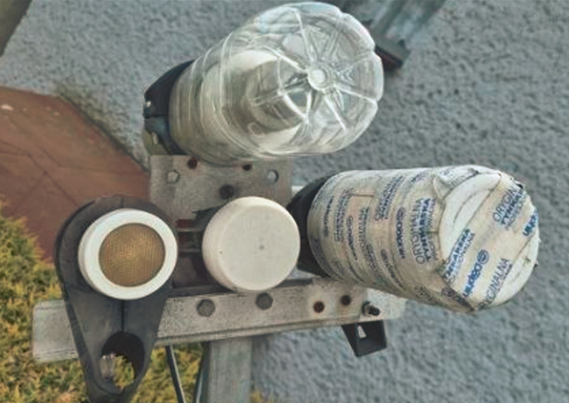

Поскольку ждать от оператора смены параметров можно ещё долго, то есть и другой простой вариант продлить время приёма.
На фото блок конвертеров для вертикального мультифида.
Тарелка с конвертером 1 настраивается в период времени, когда спутник в верхней точке. Когда из-за ухода из ДН антенны сигнал пропадает, включается конвертер 2.
Время непрерывного приёма зависит от совокупности факторов - места приёма, диаметра тарелки, отношения f/D.
Однако, поскольку уходы уже +-1.2 градуса, а сигнал в нижней части всегда больше, чем в верхней, то можно ожидать увеличение времени приёма даже со стандартными конвертерами.

Польские энтузиасты сат. приёма часто используют такого плана размещение LNB в своих инсталляциях для тех спутников, где вещание ведётся в С и Кu диапазонах:
