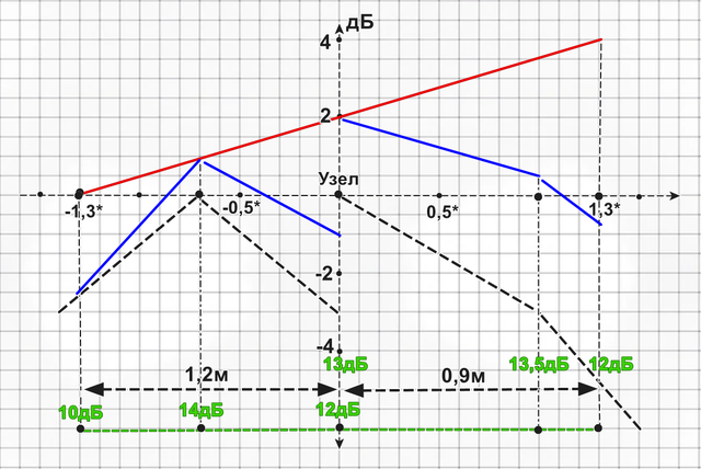

Если на 2 тарелки, в крайней верхней точке на 1,2м есть 13дБ, разница между крайними точками 4дБ, то вторая может быть 0,9м.
Она настраивается на узел.

Но есть один нюанс. И связан он с потерями из-за кроссполяризации.
И чем больше тарелка, тем потери растут быстрее.
Из-за чего следует избегать использовать ДН антенны за пределами -3дБ.
Кроме того, кроссполяризация зависит от длины волны. А Ямал-402 использует весь Ku-диапазон.
Поэтому лучше сразу настраивать так
Но на месяц...
Или как в первом варианте, но переходить на 0,9м как можно раньше.
