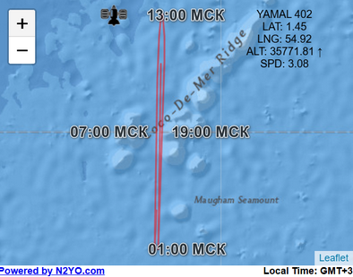

СообщениеДобавлено: Ср Авг 26, 2026 13:19    Заголовок сообщения: Ответить с цитатой
Т.о. восточнее границы покрытия АТ-2 возможен приём 54,9Е на 0,6м. И чем дальше от южной границы покрытия Ямала 402, тем шире временнЫе рамки.
Сейчас, если верить трекерам, таймер такой:
Само собой, в каждом часовом поясе время узла своё.

Sater, интересно, а в боковой проекции, под 90гр что собой представляет фигура траектории движения, 8-ка или просто эллипс?

ortodoks, в начале лета спутник, судя по трекеру, точно не описывал восьмёрку ни в какой плоскости, включая координату Аltitude(высота).
Не строил график, поэтому не знаю, был ли это эллипс или овал.
Важнее было то, что максимальная и минимальная высота орбиты совсем не совпадала с экстремальными точками в другой плоскости.
При этом качество приёма от координаты Аltitude не зависело.
Вопрос степени стабильности поляризации сигнала со спутника при его отклонениях в плоскости меридиана пока остался открытым.

Олег, Получается, за год экстремумы полностью пройдут 24 часа против часовой и вернутся в исходную точку?
Sater, Видимо, корректировать они его не собираются, или просто нечем - в баках сухо. Судя по скорости нарастания инклинации (что-то около 0.3гр за 3 мес) скоро его совсем расколбасит.
Ну да, земной год на сутки меньше звездного. Это простая арифметика, количество минут в сутках, делим на количество дней в году: получаем: 1440/365,25=3,9425 минут в сутки.
