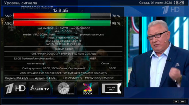

Добрый день! Такой вопрос, частоты 12226V, 12341V, 12380V пакета Alem TV западный луч модуляция 8QPSK показывают сигнал 13dB, а частоты 10845H, 10887H восточный луч нет сигнала вообще, либо они не поменяли модуляцию или изменили луч. Локация - юг Германии.
Вопрос конкретно к spartak73: сигнал на частотах 10845H и 10887H есть у вас?

СообщениеДобавлено: Ср Июл 01, 2026 18:35    Заголовок сообщения: Ответить с цитатой
Сигнал есть:
Octagon SF8008 4K Twin, Formuler F3
Toroidal T-90
Premium X-120

СообщениеДобавлено: Чт Июл 02, 2026 9:59    Заголовок сообщения: Ответить с цитатой
Большое спасибо spartak73.
Значит они на этих частотах не перешли на 8QPSK, потому что у меня до перехода на 16APSK сигнал тоже был отличный.
Ресивер у меня Мutant hd11 поддерживает hevc, но не поддерживает 16APSK

Скачал самый свежий satellites.xml, частоты 12226V, 12341V, 12380V работают. Вручную я попробую, может и поможет.
UPD. Прописал данные в ручном поиске, результат тот же. В принципе это и ожидаемо для меня. Есть подозрение что все-таки эти транспондеры остались на модуляции 16APSK.
spartak73 вопрос опять к вам: какой диаметр тарелки используете? И FEC на фото не 9/10, а 3/4 и 5/6, странно конечно и работает, есть сигнал.

СообщениеДобавлено: Чт Июл 02, 2026 17:45    Заголовок сообщения: Ответить с цитатой
FEC я могу написать какой угодно, тюнер все равно работает на авто)). Тарелка 120 см внутри балкона...

СообщениеДобавлено: Вс Авг 09, 2026 17:04    Заголовок сообщения: Ответить с цитатой
Поменял тарелку с 0,65 на 0,8 сигнал появился 14db.
