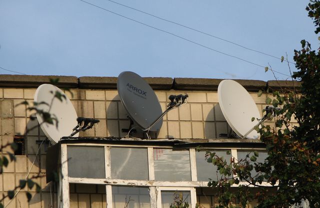

Pegasus, вот фотка стандартного трёхголового набора(скопировал из соседнего топика). Тарель настроена на Сириус. Башка на 13Е слева...
Всё у вас получится...
да нет же ,у меня дом стоит торцом к югу и антена, что у меня стоит на Сириус захватывает лишь 7e и все W (тоесть запад) , потому я и спросил может стоит мотор поставить что б охватить диапазон от 7е до 180 W =) про моторы что скажешь скока стоят , как работают , мороки много ? стоит или не стоит ?
