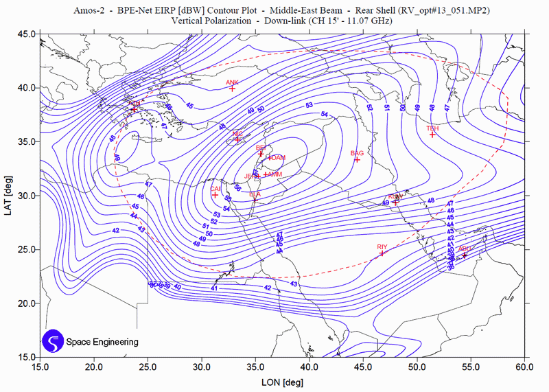

Я думаю, что причина плохого приёма в настоящее время на востоке Украины - помеха в виде сигнала в ближневосточном луче с этими же параметрами. В таком случае ситуация будет совершенно одинакова на любой размер антенны - что 90см, что 3 метра, т.к. с увеличением размера антенны будет больше как полезный сигнал, так и помеха.
Исправит ситуацию увеличение мощности со спутника. Думаю, что так и сделают позже, т.к. другие пакеты на Amos 3 идут со значительно бОльшей мощностью. Так что есть куда увеличивать. Пока только тестируют.
Вот посмотрите карты - европейский луч Amos 3 и ближневосточный луч Amos 2, который для восточной Украины (а также Кавказа, Турции и всего, что южнее) на сегодня является помехой приёму пакета Интера.
Как только сигнал в европейском луче подымут - влияние помехи от ближневосточного луча уменьшится.
Ниже привожу карту покрытия из официальной техдокументации на Amos 2
http://www.amos-spacecom.com/resources/resourceLibrary/1/2/documents/AMOS-2_Tech_Handbook.pdf
именно для вертикальной поляризации. На Лингсате приводится карта, созданная также на основе офиц. документации, но для горизонталки. Тут восточная Украина не видна, но видно, что на юге Крыма напряжённость больше 42 dbW. Этого более чем достаточно для помехи приёму европейского луча.

Трудно сказать, что изменилось с уровнем сигнала за два дня, но сейчас на 1,0м европейский 10806V идет без срывов
(Q=28%, запас 7-8% от рассыпания).
На 10806Н (для сравнения) Q=74%.
Ни о какой помехе от ближневосточного 10806V у нас говорить конечно же не приходится.
Cигнал на европейском 10806V просто слаб (без запаса на погодные).
