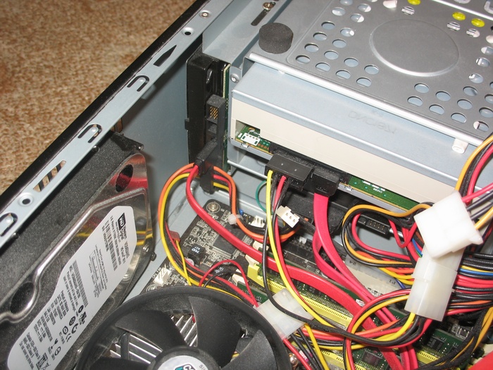

СообщениеДобавлено: Чт Янв 06, 2011 17:46    Заголовок сообщения: Ответить с цитатой
Блудный сын писал(а):
Заменил в детской у дочки вот такую груду
вот таким НТРС из ... IBM Perconal Computer 100 Very Happy
и все довольны Very Happy
Проект глобальный! Респект! Тут, думаю, удовольствие и от самого процесса получилось. Ведь корпус можно было найти и готовый.
А вот корпуса от IBM PC - это конечно изыск!
50 градусов для винчестера (увидел в альбоме на другой фото) - многовато. Надо его тоже обдувать как-то.
Я себе сначала тоже собрал комп к телеку в HTPC корпусе. Ухитрился засунуть туда три диска, большие тихие вентиляторы.
Но всё равно температуры дисков были не очень, и скоро захотелось добавить ещё дисковой ёмкости. Плюнул на красоту и взял большой просторный Tower корпус Chieftec. Там железкам просторно и прохладно. Smile
Вентиляторы все на пониженных оборотах. Работают тихо.
Фотка сразу после сборки. Сейчас там уже 5 дисков.
Кстати, видеокарту выбирал попроще, но достаточную для полноценного декодирования видео - GeForce 8500 GT (давно было), без вентилятора.

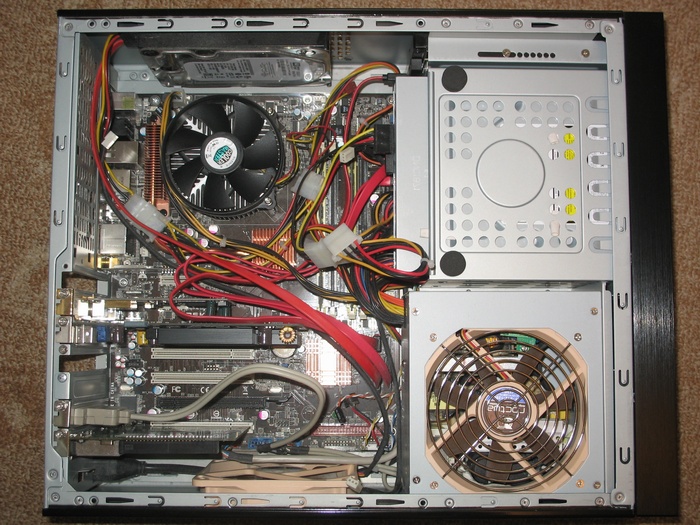

У меня получилось следующее 34см х 34см х 18см
Температуры:
Системная плата 28 °C (82 °F)
ЦП 1 / Ядро 1 52 °C (126 °F)
ЦП 1 / Ядро 2 50 °C (122 °F)
Графический процессор 53 °C (127 °F)
SAMSUNG HD105SI 28 °C (82 °F)
SAMSUNG SP2504C 27 °C (81 °F)
Seagate ST3160815AS 35 °C (95 °F)
Внутри две DVB карты и TV-тюнер
Все охлаждение построено на 6-ти кулерах
Фронт 140мм
Тыл 80мм самый громкий
ЦП 120мм
БП 2-60мм 5V
Чипсет 50мм низкооборотистая и он же обдувает все PCI устройсва
Управляю пультом от ТВ-тюнера , через IRLink
В качестве оболочки для просмотра ХД DVBViewer , для СД Дрим . Ну , а эфирное ТВ наверное скоро прийдется менять на DVB-T
