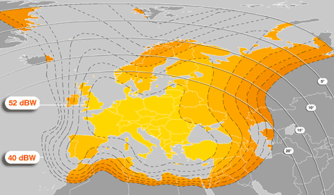

На спутнике Astra 1L в позиции 19.2E началось вещание телеканалов в Ka-диапазоне. Судя по информации на LyngSat, спутник работает в так называемом B-band - поддиапазоне с частотами 18,3-18,8 ГГц. Большинство европейских спутников, в том числе Eutelsat Ka-Sat, используют поддиапазон A-band - 19,7-20,2 ГГц. Таким образом, сигнал с Astra 1L невозможно принять с использованием конвертора Inverto White Ka с гетеродином 21,2 ГГц, предназначенного для Ka-Sat.
Небольшим преимуществом для телевещания в B-band по сравнению с A-band можно считать более низкую частоту, соответственно несколько большую устойчивость к атмосферным явлениям.
По информации на сайте SES, на спутнике имеются 2 Ka-транспондера по 400 МГц с линейной поляризацией.
http://www.ses.com/4628656/astra-1l
Карта покрытия Astra 1L в Ka-диапазоне.
