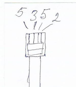

Manul писал(а):
Пользуясь темой, вопрос ко всем: нет ли у кого случайно схемы распайки шнура RJ-COM от ИТ-08? (родной давно утерян)
Прозвонил кабель к Планару.
Значит, берём конец, который RJ-11, кабелем вниз, контактами к себе.
Слева направо - контакты соответствуют контактам 5,3,5,2 разъёма RS-232.
Спаял по схеме, работает, большое спасибо! Обновил ПО, поиграл с софтинами. Теперь не нужно будут результаты измерений на телефон фотать.
