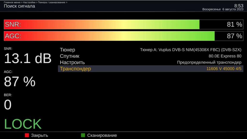

Похоже Телекарта справилась с помехами, создаваемыми супостатом. Вчера отключили транспондер 12688 Н 45000, как временное решение для борьбы с помехами.
gera5, прочитал на gisclub твой пост про низковисящий спутник Экспресс 80, для Центральной России. По-твоему, угол места 16 градусов — это низко? На форуме один энтузиаст собирался выловить спутник с углом места 2 градуса. Вот это по-настоящему низко. Посмотри на скрины, сигнал вполне достаточен для непогоды. Единственное, о чем я писал – энергетика спутника Экспресс 80 слабее, чем спутника ABS 2, поэтому при построении мультифида поз. 80 лучше установить в фокус.

Сообщения: 824
СообщениеДобавлено: Вс Сен 10, 2023 17:24    Заголовок сообщения: Ответить с цитатой
Сам же пишешь, рязанец, что энергетика спутника слабая. Хуже, чем было на 85Е. Там у меня, на тарелку СА900 было также, как у тебя на скрине. Правда с Горизонса было послабее - 10.5 децибел качества. В дождь не шло, антенна вниз смотрит. На 80Е больше шести децибел не вытянул. Вертикально невозможно подстроить. Антенна высоко висит и параллельно дому, руки не всунуть для корректировки вертикали. Приходилось отворачивать, ставить вертикаль, и обратно ловить спутник. Пришлось отказаться от 80Е. Хотя по карте и 0.9м, а по факту нет. Человек из Барановичей, это 200км от меня на северо-восток. Даже если и вертикаль подстроит, в дождь не будет кино. Необходимо - или подстроить вертикаль на 80Е, или немного вложиться, купить рес и модуль Триколора. У меня с двух спутников идёт - 36 и 56. 36Е перевёл в мульт, там сигнал на 0.8м - 13.2 децибел качества! И в дождь идёт всё и канал мосфильм есть. Решайте сами. Я уже в личке давно всё изложил.
