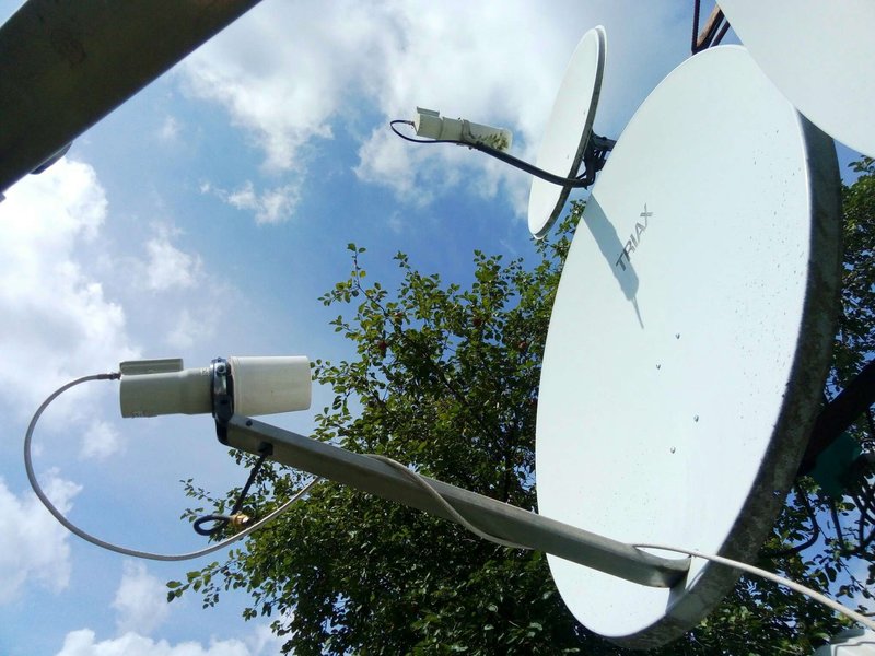

СообщениеДобавлено: Чт Авг 27, 2020 18:53    Заголовок сообщения: Ответить с цитатой
Сделал недавно тест транспондеров T2-MI на спутнике Express-AM7 @ 40° East сравнение сигналов: Альяно NEXT 70 и облучатель 70гр с пластиной КРЕСТ на одном конвертере С band Dreamtech 12K
Антенна TRIAX 100см
Разница составила от 0,8 до 1,5 db
