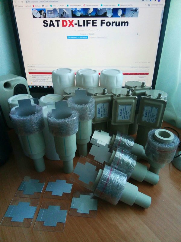

Виталий спасибо за инфу,я подумал зачем мне рокс . вижу на фото упаковку с конверт. ,готов оплатить.
Конечно себе я установлю на 105 см антенну даже в старые времена и 36 влазил рядом и в лейке делали прорез для кругового конвертора на харьковском варианте 105 см.
А сейчас 46 и 31 с запасом в мультике будет показывать при фокусе 40 гр.
Да мне важны только две частоты на 40 град. где т2м1,остальные не интересны.
Богатые дачники просят с небольшой гарантией что когда отвалится интернет от водафона и тетка на 36 градусов уснет .что бы хоть русские каналы оставались для просмотра.
СообщениеДобавлено: Вс Май 09, 2021 18:20    Заголовок сообщения: Ответить с цитатой
Эти конвертера не мои ,это был заказ с облучателями в Нидерланды где уже ящик запечатан и ждёт курьера!
Но вы смело можете приобретать в роксе,так как повторю при тесте этих конверторов не было замечено провалов,то-есть они все работали равномерно и по качеству данных % db на уровне дримтек Т22 12к,что меня очень удивило.
