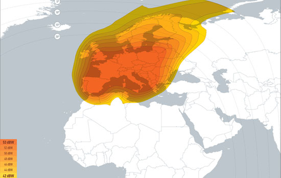

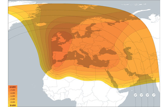

Карты покрытия:
4W
5W
Чем восточнее от позиции 4W настроена антенна, тем меньше будет влияние помехи и лучше сигнал пакета Укркосмоса. У кого антенна (или конвертор в мультифиде) смотрит чуть западнее 4W - приёма нет.
Недавнее усиление сигнала у тех, у кого приём всё-таки есть, думаю связано с тем, что оператор спутника понял, что дело в помехе и по согласованию с аплинком подняли уровень сигнала в надежде уменьшить проблему.
Добавлю, что описанное влияние помехи имеет значение на бытовых размерах антенн. На антенне 1.8м диаграмма направленности более узкая и помеха не будет мешать.
