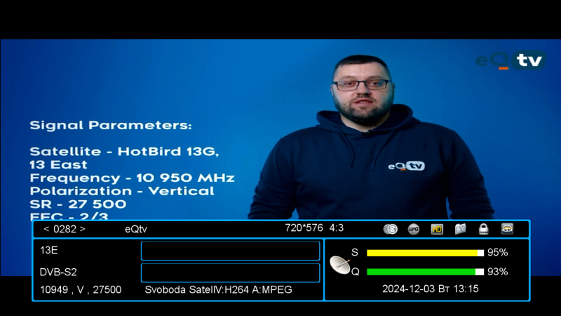

Судя по скрину чел точно поймал Хотбёрд. такого транспондера нет на рядом расположенных спутниках. Да и канал Ред карпер совпадает.
