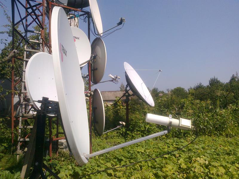

СообщениеДобавлено: Сб Авг 12, 2017 8:02    Заголовок сообщения: Ответить с цитатой
Вчерашние тесты 11.08.2017 Прием спутников на Западе Украины - 40еС,49еС,53еС и 90еС на метровую антенну Triax TD110
