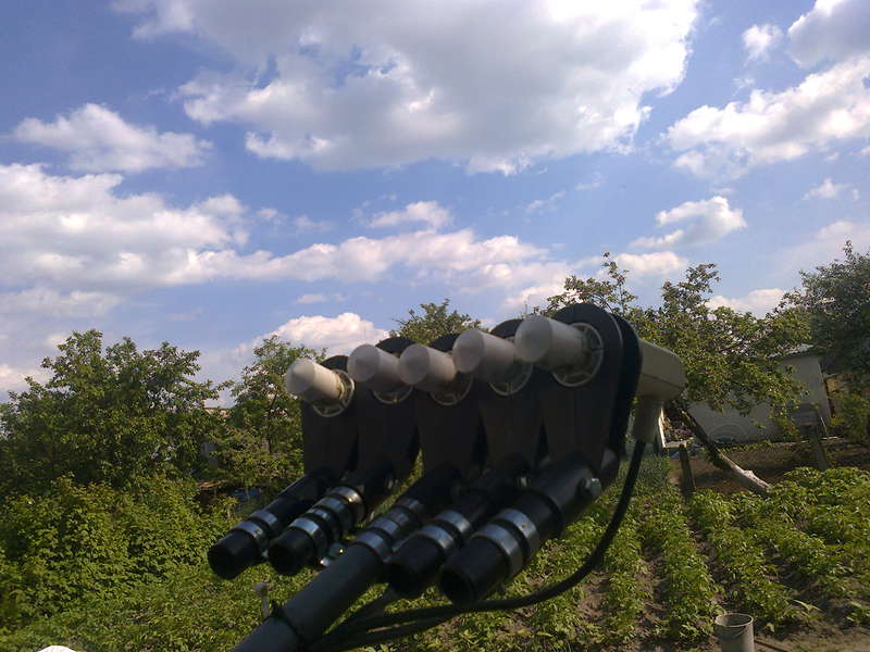

СообщениеДобавлено: Чт Фев 07, 2019 20:27    Заголовок сообщения: Ответить с цитатой
gosha007 писал(а):
на 13 е 16 е и 9 е подыскиваю
получится у вас без проблемс....
у меня вот так:
Харьковская 108см (СА120)
23е-19е-(16е центр)-13е-10е
[/quote]
