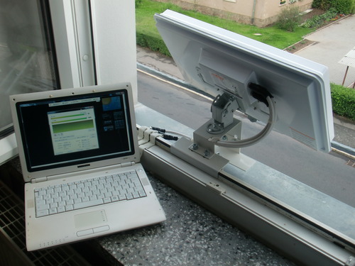

СообщениеДобавлено: Вт Мар 12, 2013 7:05    Заголовок сообщения: Ответить с цитатой
saba2008
Может кто экспериментировал с антеннами типа SELFSAT и есть какие нибудь сравнительные данные? Это было бы интересно, полезно в таких непростых условиях приёма.
Ищите-в Германии
Selfsat
У меня такая тарель с моторчиком.
Прекрасно показывает астру 19 гр. и хотбирд 13 гр.
Сириус можно смотреть в хорошую погоду и только каналы с сильным сигналом. Про амос не пишу вообще. На 53 гр повернуть не могу, но думаю не пойдёт
Но через стекло только в старых домах идёт,
так как новые стёкла не пропускают сигнал.
Тут http://giclub.tv/index.php/topic,2011.0.html?PHPSESSID=g6k0j8a137d29tif0uihrgndt1 испытание в Украине

SELFSAT H30D4 Quad

Selfsat
Да, с Амосом пробовал 1,15м узконаправленную - пошли каналы, но фермитер...наехал, угрожающую бумагу прислал, чтоб всё демонтировал, вот и пришлось новую 1,25м обратно вупаковку всунутьи в подвал отправить...А фото с мотором этой своей Selfsat можете приложить? Было б интересно посмореть с каким мотором, где она установлена и как? И заметна ли она с улицы? И какая внутри голова, с каким шумом и усилением? Спасибо!

СообщениеДобавлено: Вт Мар 12, 2013 13:31    Заголовок сообщения: Ответить с цитатой
опят снова-здорово какой уровень шума, у антены Коэффициент усиления 33-34 dB. вам разьяснить что вы можете принимать на сие чудо в германии. правилно astra и HotBird.

СообщениеДобавлено: Вт Мар 12, 2013 14:00    Заголовок сообщения: Ответить с цитатой
Зачем нам Германия, там на 0,3м можно уверенно ловить..., всех интересует: Россия, Беларусь, Украина, Прибалтика.

СообщениеДобавлено: Вт Мар 12, 2013 14:41    Заголовок сообщения: Ответить с цитатой
Это был ответ конкретному человеку. А что можно принимать оцените сами Selfsat имеет характеристики сравнимые с 50кой офсет, поляризация линейная
