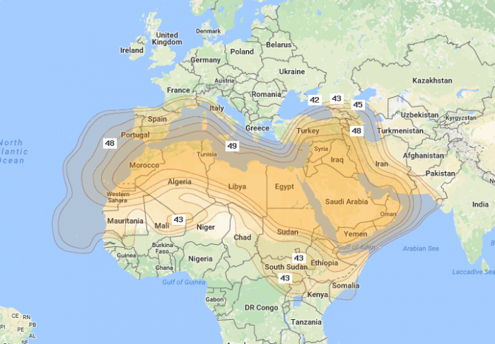

СообщениеДобавлено: Пн Янв 22, 2018 21:55    Заголовок сообщения: Ответить с цитатой
lvv_68 писал(а):
А вот разнос в 3,3 градуса, при существующих (летающих) между 31,5 и 28,2 еще двумя спутниками - не верю!!!
lvv_68 писал(а):
Во-вторых между ними "летают" Hylas 2 @ 31° East и Arabsat 5A at 30.5°E!!!
Эти спутники совершенно не мешают в приёме 31,5 и 28,2.
https://www.lyngsat.com/Hylas-2.html
https://www.lyngsat.com/Arabsat-5A.html
На спутнике Hylas 2 задействован всего один транспондер, причём в Ka-диапазоне (куда направлен луч этого спутника, я не интересовался), а Arabsat-5A светит на страны MENA и Украину вообще не цепляет:
