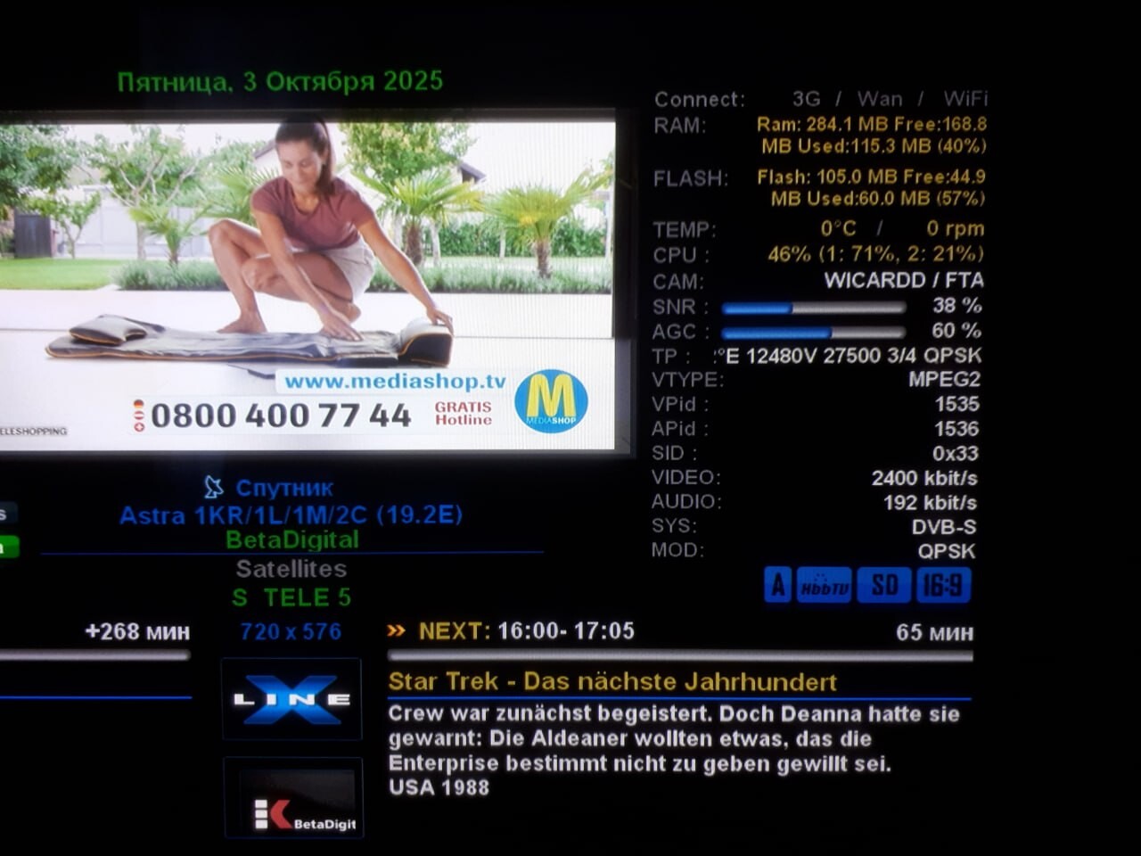

У него на приборе нет такого значения. Только сила сигнала S и качество - Q.
lola3
Зарегистрирован: 05.02.2012
Сообщения: 323
СообщениеДобавлено: Пн Окт 13, 2025 8:12    Заголовок сообщения: Ответить с цитатой
На нижнем фото в центре.
