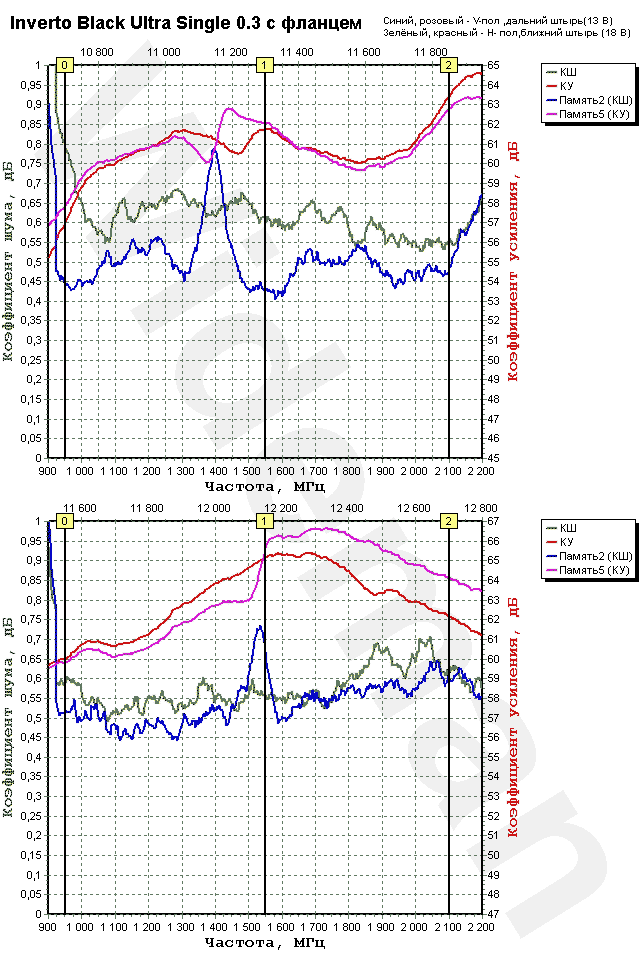

Вот из недавно проделанных измерений.
Измерения характеристик конвертеров делались в серьезном месте и я полностью им доверю, более того - это и на спектре видно Smile
Вот на этих графиках твин Inverto WhiteTech 0.3.
А в этой видюшке можно увидеть его спектр на сате 28.2° верхний диапазон горизонталь.
http://www.youtube.com/watch?v=ELfmBx_3WT0
Вот на этих графиках сингл Inverto Black Ultra 0.3, запиленный под фланец.
А вот в этой видюшке можно увидеть его спектр.
http://www.youtube.com/watch?v=oL3NIKo1RE4
После замены я был несколько шокирован, так как изменения были какие-то очень большие. Хотя, если сравнивать по графикам, вроде бы не столько сильные отличия. У блэк ультра по шуму характеристики более разносятся, но усиление больше на ~10dB!. И вот если посмотреть усиление - то уровни транспондеров на спектре и соответствующая кривая усиления на мой взгляд весьма похожи, не находите ?
Да, видюшки чисто технические, я их для себя снимал, чтобы освежить в памяти, когда понадобится Smile
Так вот сухой остаток, S2 каналы, которые были мощными до замены на блэкультра, с ним стали скажем так твердыми троечниками, но стабильно показывают в любое время суток, а вот те, которые шли на грани теперь идут с весьма приличным запасом, хотя раньше были на грани - чуть изменение погоды и рвало картинку.
