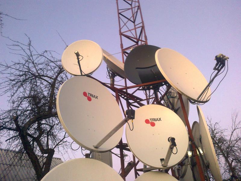

Согласен с коллегами. Лучше взять конвертер Инверто и 90 см Вариант. Обратите внимание на длину кронштейна, возможно он установлен у вас больше, чем нужно. Из за этого возникает болтанка, а на большой высоте при сильном ветре это приводит постепенно к уходу настройки. Чем короче кронштейн, тем жестче конструкция. А вообще лучше обратиться к специалисту (не надо дуть на воду...) Триаксы тоже ржавеют в нашем морском климате (гляньте на моё фото внимательно)))
Все верно зависит от региона.У нас например вообще не намека за многие года на короззию на триаксах-они только становяться матовыми и естественно уже без лейбла который выгорел
