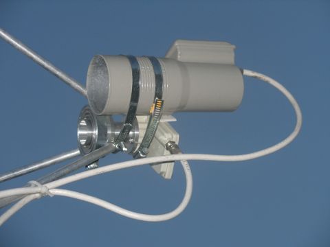

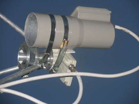

Обычно конвертор Си ставят на антенне справа от Ку, если смотреть на конвертора из-за антенны.
Это вызвано тем, что Си-шный конвертор будет принимать более восточные спутники, а они находятся левее. 90, 80, 40Е....
Для примера, на моей полярке 180см.
Ку - 75Е. - Си - 80Е
Ку - 36Е. - Си - 40Е
P.S. фотки тазиков :
1) - http://tv.net.ua/phpbb2/viewtopic.php?t=1309
2) - http://tv.net.ua/phpbb2/viewtopic.php?t=2851
