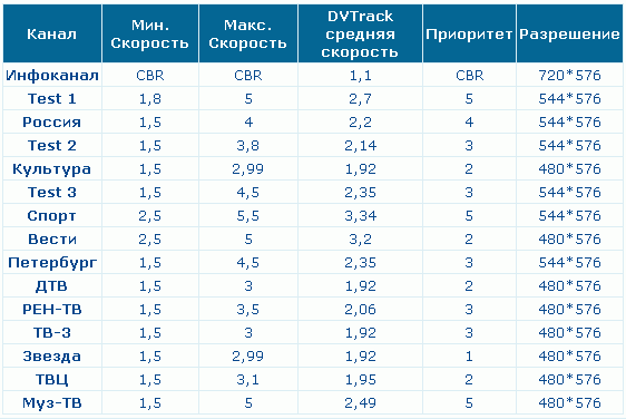

На сайте Триколора появилась новая информация:
20 ноября 2006 г.
Сегодня сотрудники технического отдела ЗАО «Национальная спутниковая компания» завершили работы по настройке аппаратуры мультиплексирования.
Компанией установлено самое современное оборудование производства фирмы Harmonic Inc (США), осуществляющее перекодирование и объединение в общий транспортный поток исходных сигналов вещателей, принимаемых с разных спутников. В целях увеличения числа программ в пакете без ухудшения их качества применяется статистическое мультиплексирование пакетов.
И ссылка вот сюда:
http://www.tricolor-tv.ru/stat.php
И ещё приводится вот такая любопытная таблица!

Свой пассаж о статистическом мультиплексировании (или отчет о проделанной работе) они заканчивают утверждением:
ТриколорТВ писал(а):
При существующем уровне развития аппаратуры и методов компрессии размещение 15 телепрограмм в стандарте MPEG2 на одном транспондере является оптимальным решением для бытового вещания по соотношению количество каналов/качество сигнала.
Это сильно сказано, особенно учитывая 480*576. Думаю, что объективную оценку качеству непосредственного вещания может дать только зритель, и никто другой/
А как обстоит дело на самом деле, после 20-го, кто смотрит Question

@ Globus
Второй вариант и оказался.
Скорее всего, первоначально были заданы настройки по конкретным каналам. Это было роковой ошибкой. Harmonic DiviTrack работает так, что "хорошее" распределение полосы может делать только самостоятельно. Все внешние настройки лишь сбивают его программу.
Судя по обновленному списку установок, статмукс теперь находится "в свободном полете". Происходит очень динамичное распределение полосы между каналами. Как раз такое, какое мы наблюдаем у TPS и Premiere.
Осталось таеперь подождать, что будет после запуска 3 каналов, скрытых за матрасом ГЦП.
На данный момент ситуация отличается от предыдущей тем, что у тест-карт забрали примерно 2,4 мегабит, которые были в "резерве". Эти мегабиты ушли в распределяемую полосу.
Сейчас все показывает очень, очень хорошо. Будем ждать запуска остальных каналов.
Итого у них осталось на 3 канала примерно 4,8 мегабит? Если так, то для 3 матрасов хватит.
Или для одного спортивного канала.
Поправьте, если не прав.

Чуть иначе.
Это же статистический мультиплекс. Сложно сказать, сколько приходится на каждый канал.
Механизм распределения вероятностный, причем вероятность того, что каналу будет нехватать полосы минимизируется.
В статмуксе ТК на видеоканалы выделено 32,5 мегабит. Полосу между ними распределяет DiviTrack. Его алгоритм основан на том, что используется двухпроходное кодирование. В первый проход кодеры делают оценку сложности кадров и определяют основные векторы движения. DiviTrack получает от них эти требования, вычисляет распределение полосы, и возвращает эти значения кодерам.
В услувиях равных приоритетов каналов каждый из них может получить в какой то момент очень большую полосу. Это мы и наблюдаем на практике.
Очевидно, что чем больше число каналов, тем меньше вероятность для каждого из них получить большую полосу. Видимо, число каналов 14 является неким оптимумом для связки "DiviTrack + Electra 1000".
Именно на этом числе остановились и в "НТВ+ Восток". Кстати, на "загруженный" транспондер у них работает 1:1 такая же система от Harmonic.
Сейчас Триколор at its best. С запуском 3х новых каналов ситуация немного изменится, т.к. появится новая нагрузка, которую придется "вписывать" в отведенные 32,5 мегабит. Но, скорее всего, 99% пользователей ничего не заметят. Опыт "НТВ+ Восток" тому подтверждение.
