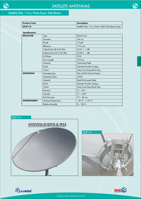

Вот листовка с параметрами данной антенны.
Ее вес примерно 30 кг. без стойки-трубы (которой в комплекте нет). Толщина зеркала более 1 мм. Нет под рукой штангенциркуля. Завтра померю точно.
Розничная цена 4200 руб.
