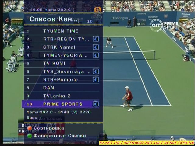

Прошу поделиться информацией тех, кто смотрит ART PRIME SPORTS на Ямале 49. Транслируют ли на этом канале европейские футбольные чемпионаты, Лигу чемпионов, теннис?

У дяди Саши ключ рабочий 100%. Проверено.

у дяди Саши )))) 101% работает
остальные скрины - http://www.tv.net.ua/phpbb2/viewtopic.php?p=39973#39973
