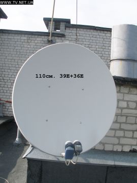

Александр , автор темы хочет принять данные спутники на 90 см. Соответственно конвертеры должы быть ещё ближе чем на 110см. Ещё выход поставить две Alps LNB.
СообщениеДобавлено: Вс Ноя 16, 2008 14:18    Заголовок сообщения: Ответить с цитатой
2_Avsat
пока есть только такие фото ...
если брать конвертора а-ля фонарики, как у вас, то можно попробовать и на 90см ...
