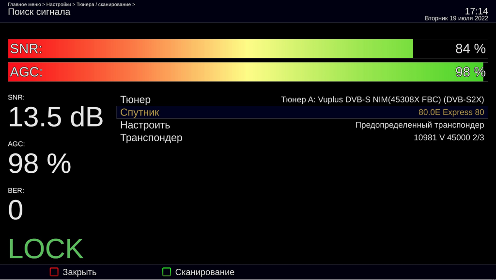

Да, сигнал со спутника Express 80 слабоват
и это на антенну Gibertini 100, конвертор в фокусе. Рядом в мультифиде спутник ABS, там сигнал больше в попугаях ресивера Uno 4k se, в Рязанской области.
Вчера, наконец-то был сильный ливень, сигнал пропал с обоих спутников, первым очухался семьдесятпятый градус. _________________ Uno 4k se |

sat62ru писал(а): | Да, сигнал со спутника Express 80 слабоват | sat62ru, имхо, согласно Вашим же скринам, Вы "заелись" Разница 0,6 дБ, а с учетом с/ш, сигнал с 80Е даже "запасливее")))
gera5, чтобы сигнал гарантировано не пропадал в дождь, в хату надо тянуть "кабель", коаксиальный или витую пару) _________________ (1W-5E-9E-13Ef-16E-19E)85; (23E-28Ef-31E-36Ecir-42E)85; VU+ Ultimo 4k; VU+ Solo 4k; VU+ Solo2. |

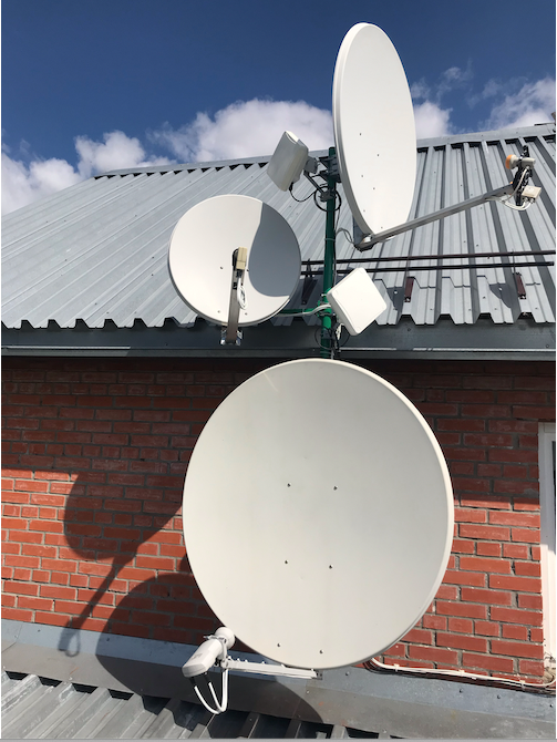

Люблю “заедаться”. Вот снимок моих антенн
сделан три года назад. За это время, после появления в моей дачной деревне оптики, только уменьшилось число антенн для мобильного интернета.
Про витую пару, как пел Владимир Высоцкий “живем ведь, …, не на облаке”, постоянно что-то случается, то нет электричества значит нет интернета, то обрыв сети опять нет интернета. Не скажу, что это происходит постоянно, поэтому лучше иметь альтернативные, не зависящие от интернета способы проведения досуга, как спутниковое ТВ. Проблему отключения электричества решаю с помощью бензогенератора. _________________ Uno 4k se |
