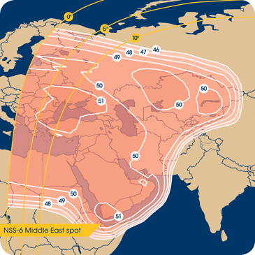

СообщениеДобавлено: Пт Фев 18, 2011 19:22    Заголовок сообщения: Ответить с цитатой
Igor Ivlev писал(а):
я на новенького писал(а):
я в прошлом году пытался в фокусе 90Е, 96,5 мультиком мне нужна была АСТАНА, так вот АСТАНА по ОПЕНУ Х820 получилась 100%-качества, а МУЗ ЗОНЫ нет, настраиваешь МУЗ ЗОНА 100%-качества, АСТАНА вообще нет сигнала, нашел золотую середину оба канала 89%-качества, ...
Так может этот канал на самом деле идёт с NSS 6 95е, а не с 96,5е?
Этот вариант точно отпадает. Сегодня смотрел спектром - на 95E на этом месте широкий пакет с дата-сервисом. Он кстати может мешать приёму MuzZone (если он там есть) в Европейской части России на небольшие диаметры.
Хорошо бы кто-то попробовал принять за Уралом или на большой диаметр.
Ещё раз карты для 96.5Е и 95E:
