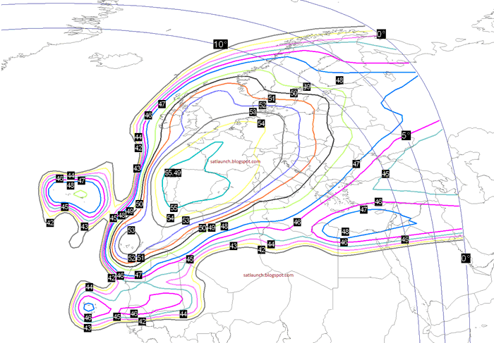

Для освежения темы сообщу, какие транспондеры сейчас работают на Hispasat 1E.
10730H, DVB-S, SR 27500, FEC 3/4 - канал God TV в MPEG-4
11382H, DVB-S2/8PSK, SR 30000, FEC 5/6 - дата-пакет
12188V, DVB-S2/8PSK, SR 27500, FEC 5/6 - тесты нового пакета Starmax HD
Карта покрытия:
