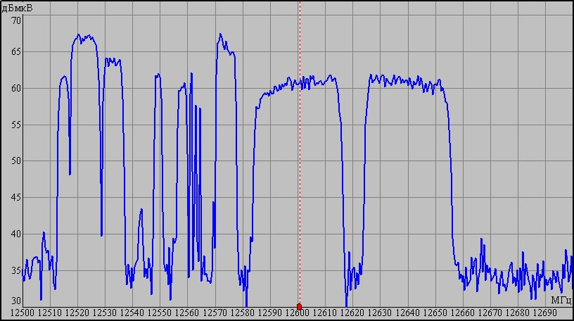

СообщениеДобавлено: Пн Фев 21, 2011 15:53    Заголовок сообщения: Ответить с цитатой
У меня туда стоит 1,2м в фокусе.
Периодически сигнал не захватывается при сканировании.
Надо будет в этот момент посмотреть на спектр - есть ли сигнал.
Возможно поможет подобрать точнее частоту - плюс-минус 1МГц.
Поехал сейчас посмотрел спектр. Сигнал в принципе сравним с Континентом.

СообщениеДобавлено: Вт Мар 01, 2011 18:45    Заголовок сообщения: Ответить с цитатой
Посмотрел. А нет сигнала на спектре!
Видно периодически башкирский пакет таки выключается.

Уважаемые с переводом канала с 60 градуса на 85 градусов мы в Поволжье лишились просмотра любимого телеканала БСТ. Даже поменяв ресиверы на DVB S2 и антенны приема на 120см нет уверенного приема -сигнал есть до 95-97% качество максимум до 30% при хороших погодных условиях с рассыпающейся картиной. Почему нельзя поднять уровень сигнала вашего трансподера ? А ведь многие индивидуальные тарелки были нацелены именно на ваш канал, не теряйте свою аудиторию!!!
Отправлено regina в пн, 18/02/2013 - 16:40.
Здравствуйте! Для уверенного приёма программ "БСТ" с искусственного спутника Земли "Intelsat 15" рекомендуемый диаметр приёмной спутниковой антенны составляет не менее 1,8 м. Это связано с более низкой энергетикой сигнала, по сравнению с сигналом пакета программ "Континент", занимающего на том же спутниковом ресурсе значительно большую полосу частот.
В соответствии с разрешением на использование радиочастот, ёмкость геостационарного спутника связи, для осуществления трансляции программ "БСТ" с искусственного спутника Земли "Intelsat 15" возможен с использованием приёмной спутниковой антенны диаметром 1,2 м, но для этих целей рекомендуется использовать конвертер с низким уровнем фазовых шумов.

Не понимаю ваших проблем. У меня 85е стоит на харьковской 110х120 см мультифидом при фокусе в 90е. Вчера включал вечером это БСТ - SNR был порядка 15 дБ. То есть запас просто охрененный. Континентовские трансы и того больше - Россия HD, например, 16,5 дБ.
просто у тебя луч Ярче валит-это видно по твоим дб!
У меня максимальные это 15.5дб по дриму 800SE и это на 170см в мульте,а на 110харьков мульте все примерно ниже на 1.5-2дб

так и у меня прет влом на такой размер как у вас,как только реально хилая погода и сразу другой оркест
Тоесть этот бст на дриме в мульте на 110см харьков показывает 12.00дб максимум,а на амико 8900 как у вас будет показывать по шкале при этомже сигнале все 100% влом:до дождика Very Happy
А в реальности при завышенной модуляции запаса мало!
