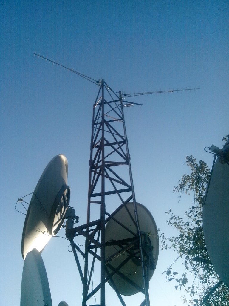

Я конечно не глубокий спец,но предпочитаю диапазонные антенны DIPOL.
Например антенна DIPOL 27/21-35 длинна 3,48 м
https://www.dipolnet.com/professional_uhf_antenna_atv_27-21-35_A8700.htm
в работе заявленно на 21к от 16,8 дб.-до 35 к. 18,3 дб
http://satdx.2ua.in.ua/viewtopic.php?p=12014#p12014
или Dipol 25/21-40 длинна 3,14 м
https://www.dipolnet.com/professional_uhf_tv_antenna_atv_25-21-40_A8725.htm
на 21к от 14дб и на 40к 18 дб
http://satdx.2ua.in.ua/viewtopic.php?p=11645#p11645
Антенны в работе действительно сильные когда тестировал много раз(при аналоге) и устанавливал.
Также с ними и тестировалась АТХ91(копия BAS X11102-P MAXI ),на данных частотных участках по сравнению с диапазонными проигрывает ....
