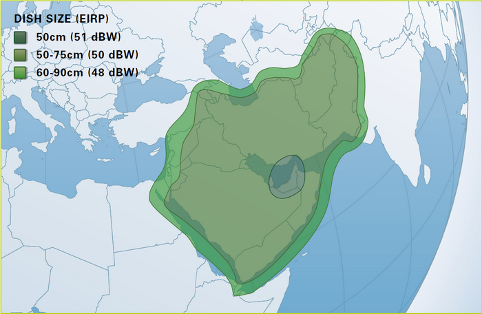

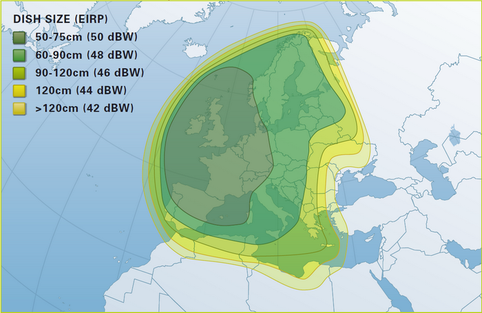

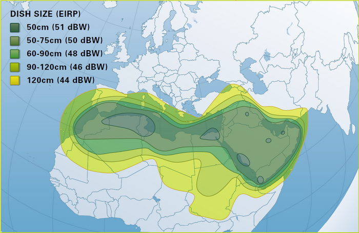

Вытянул из PDF на их сайте карты покрытия:
Луч "Северная Африка - Ближний Восток" (Middle East North Africa - MENA)
Европейский луч
Восточный луч
СообщениеДобавлено: Чт Июл 14, 2011 22:04    Заголовок сообщения: Ответить с цитатой
Судя по отзывам из Израиля об убойном сигнале транспондеры 12111V и 12169H работают в первом луче - "Северная Африка - Ближний Восток".
Босяк
Зарегистрирован: 02.02.2011
Сообщения: 215
Откуда: Одна маленькая, но очень гордая страна
СообщениеДобавлено: Чт Июл 14, 2011 23:23    Заголовок сообщения: Ответить с цитатой
Да, это точно, но 12111 только звук идет, соображения нет пока.
Судя по карте, на Украину вообще лучи не светят! А за нас радуйтесь, что мы уже до уровня африканцев дожились...

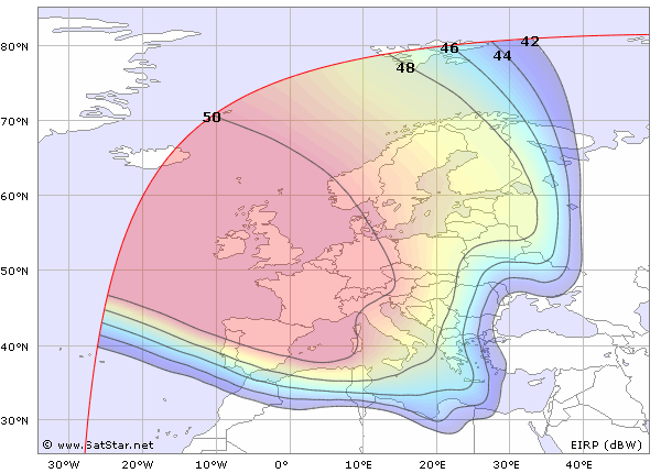

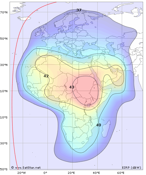

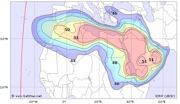

СообщениеДобавлено: Пт Июл 15, 2011 18:10    Заголовок сообщения: Ответить с цитатой
А вот и появились карты на сайте www.satstar.net
Тут на первой карте вылезла "ложноножка", которая, видимо, и позволяет вести приём в Венгрии на 1.2м!
Европейский луч
Восточный луч
C-band луч
