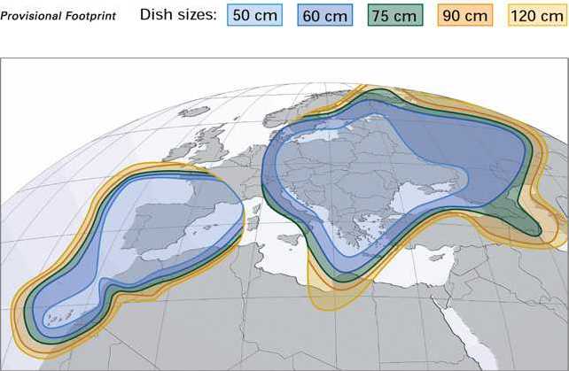

Вот карта двух лучей Astra 1K с повторным использованием частот.
(На спутнике был также и обычный единый широкий луч)
Когда есть сигналы на одной частоте в обоих лучах, то, например, в Восточной Европе никаким образом невозможно принять сигнал из Испанского луча и наоборот. А вот в Бельгии при этом было бы невозможно принять ни один из сигналов, т.к. они создают помехи друг другу.

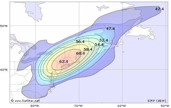

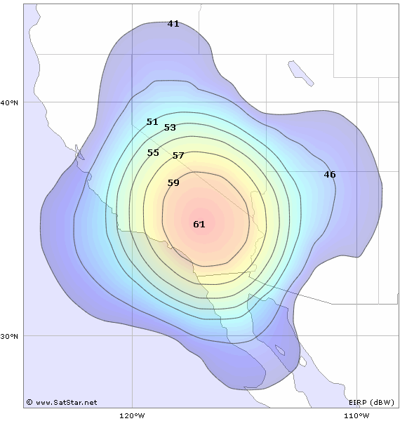

Чего все тут так переполошились? В США давно используют эту технологию, взять хотя бы Echostar 10 на 110 з. д. - масса узких лучей с одинаковыми характеристиками, частотой и поляризацией, и никто не жалуется. Просто в Старом Свете это для нас в новинку.
СообщениеДобавлено: Чт Окт 06, 2011 20:05    Заголовок сообщения: Ответить с цитатой
Действительно, спасибо за напоминание.
http://www.lyngsat.com/echo10.html
Приведу карты покрытия.

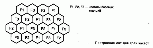

Одинаковые частоты, очевидно, не используются в соседних лучах. Используется распределение по лучам, аналогичное сотовым сетям.
http://kunegin.narod.ru/ref/mobile/povtch.htm
