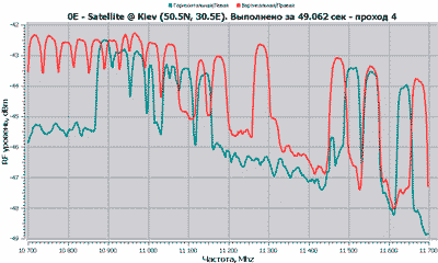

У меня в Киеве молдавский пакет и ProVse идут очень сильно - порядка 15 и 18 dB соответственно, поэтому полагаю, они работают в луче C - он по покрытию в Киеве самый сильный.
Чтобы точнее определить лучи, просьба к тем, кто живёт восточнее (Урал, Казахстан), сообщить о силе сигнала, хотя бы выборочно, на частотах из разных диапазонов, что ловится/не ловится.
Вот мои результаты слепого поиска на Triax 110 см. Там и силы сигналов указаны.
http://www.sat-digest.com/images/Spectrum/16E-BlindScan.txt
А вот сканы спектра 16E, 10700-11700 сегодня с 00:50 по 04:00 CET - 240 файлов, 20 МБ. Можно наглядно пронаблюдать процесс переключения спутников!
https://rapidshare.com/files/3672295358/W3C-switch.zip
Сделал небольшую анимашку:
