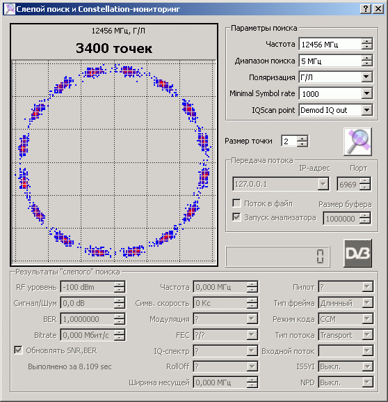

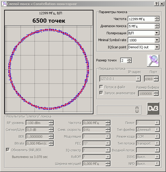

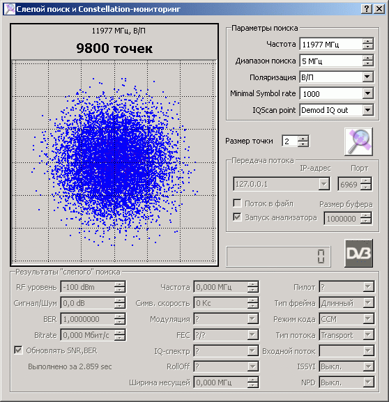

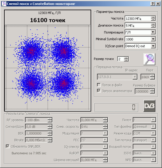

Тут не только созвездия, но и спектр интересно выглядит.
Много немодулированных несущих. Они обычно выглядят на созвездии как круги:
Есть похожие на нормальный сигнал, но сильно размазанные:
Есть такие, что выглядят как отсутствие сигнала:

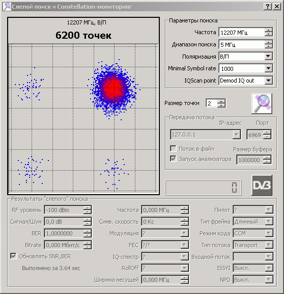

Можно пожалуйста ещё 12207 попросить.
СообщениеДобавлено: Вс Окт 23, 2011 1:06    Заголовок сообщения: Ответить с цитатой
12207R имеет интересную картину, причём уже давно, вне зависимости от профилактики. Параметры не определяются, а жирная точка в правом верхнем углу говорит о большом проценте пустых baseband фреймов наряду с признаками QPSK модуляции. Зачем подаётся такой сигнал - у меня догадок нет.
