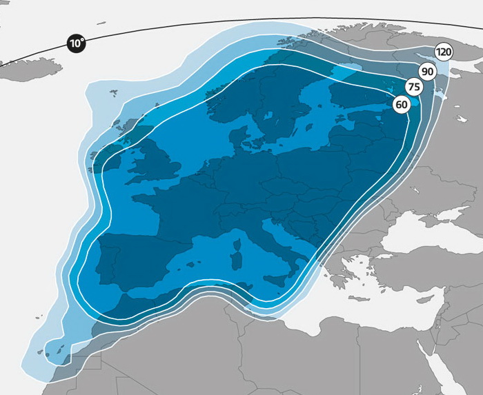

В позиции 19.2° в.д. 6 транспондеров (на данный момент) переведены со спутника Astra 1KR на спутник Astra 2C:
10729V
10979V
11038V
11097V
11127V
11156V
У меня в Киеве на Triax 110см сигнал пяти частот, кроме 11127V, снизился примерно с 14-15 dB до 9-10 dB.
А вот частота 11127V совсем не видна на спектре и не ловится.
На Astra 2C есть два луча, хотя на сайте SES указан только один.
Видимо, частота 11127V попала в другой луч.
Расскажите, у кого как с приёмом указанных частот и особенно 11127V?
10729V переключили совсем недавно вечером 17-го, так что возможно перестановки ещё продолжатся.
Карта покрытия Astra 2C:

Странно, опять в Киеве аномалии с приёмом Астры.
У меня по-прежнему 11127V не принимается, а остальные частоты с 2C - нормально.
