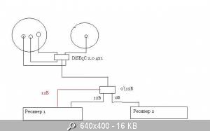

Такая схема будет работать нужно чтоб работал один тюнер из двух.

Что то не очень понятно"один тюнер из двух,а второй для чего тогда.Надо скорей всего что бы работали по одному не зависимо друг от друга.Свитч 0/12В в этом месте не пойдёт,он как и дисек переключает LNB(2шт)только при подаче напряжения 0В или 12В.

Можно проще:
Управление поляризацией и переключением диап. производится ресивером-1.
Управление ресиверу-2 передается, когда ресивер-1 находится в режиме Stand By.

Смотрю по первому там например включено 12В
Выключаю первый 12В пропадает тогда можно включать второй и смотреть второй тюнер.

vlad-i-mir2009, поясните пожалуйста, по вашей схеме подключения два ресивера одновременно принимать сигналы с разных тарелок будут или нет?
Тоже задумаваюсь над подобной схемой, только задача немного другая: один ресивер можно оставить с одной тарелкой, а на второй нужны обе (на одной круговая, на другой линейная поляризация). Сигнал от одной тарелки думаю просто разделить сплиттером. Будет ли работать такая схема?

Cхема полностью работает, когда активен один из двух ресиверов.
При одновременной работе обоих, на ресивере-2 будет идти только тот спутник и та поляризация, которая выбрана на 1-ом ресивере, поскольку в данном случае, всё управление DISEqC-переключателем, напряжением питания ЛНБ, тоновым переключателем 22KHz задаётся именно 1-ым ресивером.
При такой схеме подключения, работа двух ресиверов одновременно, в принципе, возможна, но только при одном важном условии - спутник с правой и левой круговой поляризацией должен приниматься только в одной из них (либо R-НТВ+, либо L-3K). Иначе, как разделить управление ЛНБ 13/18в по одному кабелю одновременно двумя ресиверами?
Для приёма L/R-pol одновременно обоими тюнерами и предлагался TWIN LNB c двумя независимыми выходами (плюс потребуется второй кабель снижения от кругового Twin-а до второго ресивера).

Не совсем уверен в своем утверждении, так как немного отстал от подробностей ныне существующего железа, но по старой памяти - делители спутникового сигнала в природе были (кроме самоделок, переделок) с 1 выходом, который пропускает питание на конвертер, второй и т.д. выхода были, скажем так пассивные, то есть сигнал на тюнера с них, с остальных выходов, проходил, но питание с 2,3, 4 и т.д. тюнеров на конвертер не проходит. Возможно сейчас и есть какие то заморочки, точно не буду утверждать, но если и так, то как вы думаете, что произойдет с конвертером если с первого тюнера, и даже случайным образом, со второго тюнера поступит питание на конвертер одновременно?
По моему вариант с твин конвертером все таки надежнее, и даже если твин круговой поляризации не по карману, то можно взять твин линейной поляризации и самостоятельно поставить деполяризатор из обычной телефонной карточки

Так устроены спутниковые ответвители. Обычные делилки на 2-3-4 (по крайней мере те, с которыми я работал (и работаю) или сталкивался) - пропускают питание по всем входам (исключение - монструозные делители на 8 и более). Но только в одну сторону, "вверх" от отводов.

Мне нужно чтоб работал один ресивер из двух когда включон 1 ресивер то на переключатель подаются 12вольт и сигнал идет на первий тюнер а когда его отключаю 12 вольт пропадает и сигнал идет на второй тюнер.

Я хочу знать будет работать такая схема.

Чем городить огород, проще взять с петлавого входа первого ресивера на второй и будет, как писали выше:
И если хочешь знать попробуй.Года два такой бодягой не занимаюсь, т.к. всё равно это недолговечно, работает 2-12 месецев.
Вопрос конечно же хороший. Че-то страшно так включать стало. Напряжение вроде как не изменится (паралл. соед.), а ток возрастет

Сматрю на эту схему,што сам далек oт физики,закон ома Laughing

Только TWIN... Иначе пустая трата времени...
