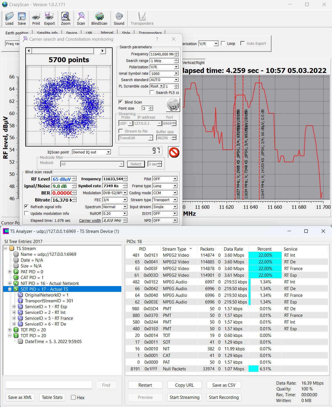

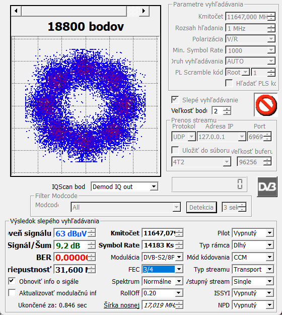

А кто то эти частоты принял? Интересно не содержание телеканалов, а факт того, что принял.

EnoSat о, хорошая инфа. Сенькс. Еще что то появилось вроде сегодня на 11628 V 11634 V. Принять у меня не выходит. Кто то принял?
