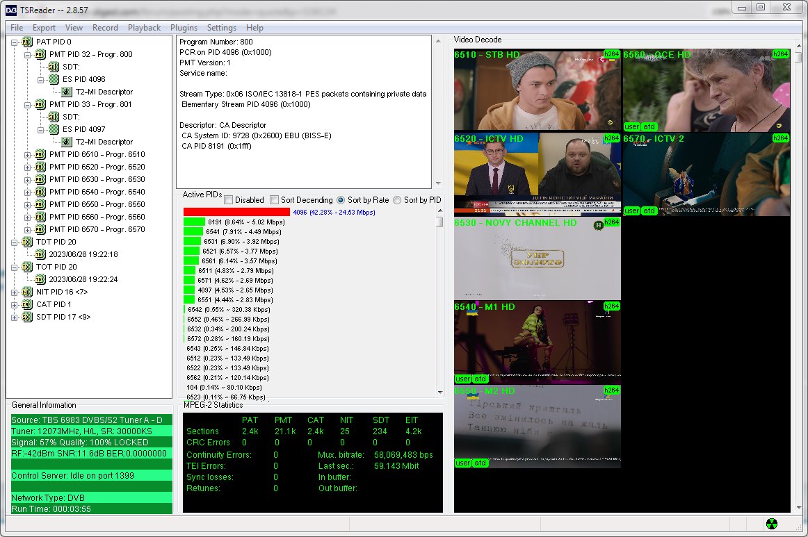

Как известно, КРРТ в очередной раз перелопатил свои каналы( Более того, на 12073 навесил BISS.
А вопрос такой: как узнать SID и VPID мультистрим потока, для привязки ключа?
Ну и сам ключик бы не повредил Embarassed Хотя допускаю, что ключ тот же самый, что и на 12245.

Сначала вы найдете активные идентификаторы T2-MI в потоке.
а с помощью astra-sm можно посмотреть соответствующую оккупацию T2-MI
PS:
T2-MI не MIS !!!
Ключ ищется только для закодированного идентификатора T2MI.
В данном случае для 4096.
Код:
F 03201000 00000000 1111113311111133 ;T2MI (5E/12073H+12245V)

Сообщения: 1412
СообщениеДобавлено: Ср Июн 28, 2023 21:26    Заголовок сообщения: Ответить с цитатой
ну так просканируй и смотри инфу о data-сервисах (если конечно они есть в таблице каналов, как и сама таблица)
по-ходу SID, VPID и ключ как на 12245
F 03201FFF 00 1111113311111133 ;Ukraine MX-7 (4.9°E)
F 03201FFF 01 1111113311111133 ;Ukraine MX-7 (4.9°E)
