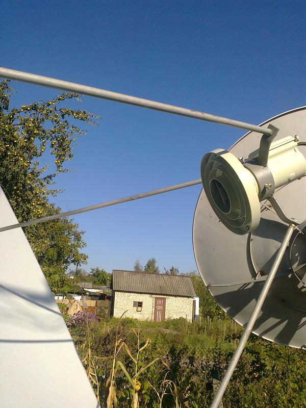

Только не могу понять где у тебя на прямофокусе облучатель фторопластовый под твою прямофокусную антенну?Фото сделай своей антенны с конвертором!
Скажу из практики.Осенью настраивал Си в Киеве-Глущенко.
Включая и Express AM33 at 96.5°E с конвертером DreamTech T22 12Ктвин
Естественно там прием загажен с кучей помех.При тщательной отстройке транспондер 3675 шел с рывками(кубиками) -что картинку было нереально даже сфотографировать,соответственно настраивал по другому небитому слабому каналу.И в последствии когда уже отстроил сам облучатель при всплеске подьема % фокусного расстояния на антенне мабо 180см-транс 3675 пошел мало того чистый без помех ,но и с норм уровнем учитывая тяжелые воздействия вай макса-Это все повезло по той причине что антенна стояла просто под углом-где сам облучатель закрыл помеху. Соответственно на сегодня на этой антенне в Киеве 3875 идет также на таком-же уровне как и 3675
Itar-Tass В твоей ситуации я думаю тебе надо четко-ТЩАТЕЛЬНО отстроить саму антенну на этот борт
И вообще предпочитаю на прямофокусох все-таки пользовоться промышленными облучателями-они дают свой значительный прирост.
