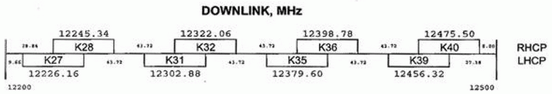

Для сопоставления - частотный план Бонум 1:
Ещё обращаю внимание, что ширина транспондеров у DirecTV-1R - 24 МГц, а у Бонума - 33 МГц.
Так что никаких SR 30000 не будет.
При ширине транспондера 24 МГц для DVB-S традиционно ставили SR 20000. При использовании DVB-S2 с roll-off 0,20 максимум, что они могут поставить по моим прикидкам - это SR 22000 или 22500.
Увеличивать ёмкость пакетов можно пробовать за счёт значения FEC. Думаю, что будут тестировать разные значения и по каким-то критериям отбирать.
Будем наблюдать.
