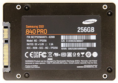

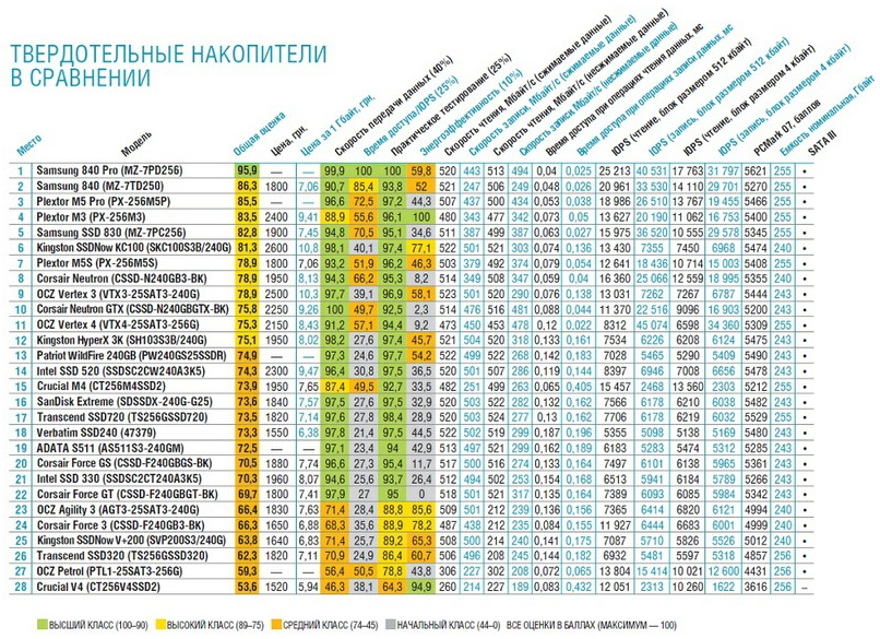

Почитал свежие обзоры про SSD.
Похоже, Samsung сделал самый быстрый на сегодня SSD - модель 840 Pro.
http://www.chip.ua/stati/hardware/2012/12/rekordy-skorosti-test-ssd-emkostyu-250-gbait
http://www.anandtech.com/show/6328/samsung-ssd-840-pro-256gb-review
http://www.anandtech.com/tag/samsung-ssd-840
Установка SSD в качестве системного диска радикально ускоряет работу системы, существенно повышает отзывчивость. Для сравнения. Для современного жёсткого диска максимальная скорость передачи данных с первых дорожек - 130-150 МБ/с (с последних - раза в 2 меньше), время доступа - 9-18 мс. У SSD эти показатели соответственно - 480-510 МБ/с и 0,05-0,15 мс! Я бы сравнил ощущения от SSD с переходом к HDTV. Когда увидишь картинку в HD, то смотреть SD больше не хочется. Аналогичные впечатления и после работы с SSD диском.
Для диска C обычно достаточно ёмкости 120 ГБ. Для комфорта - 250 ГБ. А для хранения больших файлов можно продолжать использовать старый добрый HDD в качестве диска D.
При этом даже самый небыстрый SSD по ощущениям будет быстрее любого скоростного HDD благодаря низкому времени доступа.
Для ноутбука установка SSD полезна также тем, что такой накопитель не боится тряски, т.к. не имеет движущихся частей (используется Flash-память). Наиболее частой причиной поломки ноутбуков (до 50%) является именно отказ жёсткого диска. Жёсткий диск - это устройство с высокоточной механикой, в котором диск вращается с большой скоростью - 90-120 оборотов в секунду, при этом расстояние между считывающей головкой и диском - около 10 нм! Соответственно, во включенном состоянии обращаться с ним нужно осторожно. Об этом мало кто говорит владельцам ноутбуков, создаётся иллюзия беспроблемной мобильности, что раз это переносной компьютер, то его можно носить и трясти как захочется.
