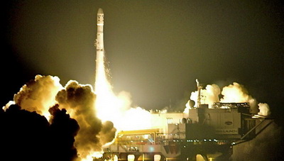

Неудачный запуск Зенит-3SL со спутником Intelsat 27
СообщениеДобавлено: Пт Фев 01, 2013 21:52    Заголовок сообщения: Неудачный запуск Зенит-3SL со спутником Intelsat 27 Ответить с цитатой
МОСКВА, 1 фев — РИА Новости.
После запуска ракеты-носителя "Зенит-3SL" со спутником связи "Интелсат-27" (IS-27) с морского старта произошло аварийное отключение двигателя первой ступени ракеты, сообщил РИА Новости глава РКК "Энергия" Виталий Лопота.
"Произошла нештатная ситуация — аварийное отключение двигателя первой ступени — примерно на 50-й секунде полета. Сейчас разбираемся, что произошло", — сказал собеседник агентства.
Ранее дата старта была перенесена на сутки, что было обусловлено внешними организационными причинами, не связанными с техническим состоянием комплекса и его возможностями.
Спутник IS-27 изготовлен компанией Boeing Satellite Systems Inc. на платформе 702-MP. Космический аппарат должен был обслуживать заказчиков компании Intelsat в Америке и Европе и обеспечить расширение предоставляемых услуг для средств массовой информации, сетевых заказчиков и правительственных нужд.
Intelsat-27 спроектирован на 15-летний срок службы. Стартовая масса спутника составляет 6 тонн 241 килограмм. Это самый тяжелый спутник, выводимый на орбиту в рамках проекта "Морской старт".
http://ria.ru/science/20130201/920782933.html
