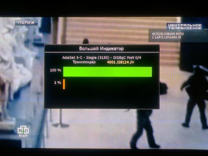

СообщениеДобавлено: Вт Окт 05, 2021 22:11    Заголовок сообщения: Ответить с цитатой
Запад Украины г.Шепетовка
Приём 100.5°E - AsiaSat 5 в С band на антенну 4,2м
На скринах показан средний уровень приёма так как колебания сигнала происходят до 3dB(- +).
Для моего региона это сложный спутник.В Киеве он принимается намного легче и тем более сильнее на востоке Украины.
Например в данное время (осенью) на антенне 2,5м идет нестабильно 2 транспондера,а на антенне 4,2м идёт весь спутник стабильно.
Зимой на 2,5м приём улучшается спутник пробивается весь но ненадолго,но его можно успеть заскринить весь.
