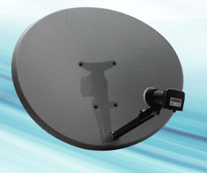

Известны мне ваши антенны. Както в качестве сувенира из России привезли антену "Триколор" 55 см, попробовал, так на ней сигнал хуже чем на нашу "Mini dish" 45см.

Вы бы ещё запорожец с мерседесом сравнили ...

А что сравнивать? Я просто сказал что прием HD каналов со спутника 36Е в российком луче в DVB-S2 в Нижнем Новгороде без проблемм возможен на антенну 45 см. Могу лишь добавить - нормальную, качественную антену. А это уже maxnn(у) выбирать, или купить и поставить на свой дом корыто 90см , которое будет работать как хорошая антенна 45-60см и заржавеет через год. Или взять нормальную, симпатичную и качественную антенку 45-60см.
Кстати ящик(6 антен) таких "Мерседессов" у нас стоит 30 английских денег.(около 1500 рублей) тоесть 250 рублей штука. http://www.ebay.co.uk/itm/6-X-SKY-FREESAT-ZONE-1-43CM-MINI-DISH-/321090277307?pt=UK_ConEle_SatCableFreeview_RL&hash=item4ac278cfbb

Уважаемый Avsat , сравниваем мы то что Вы находясь в Лондоне исходите из того оборудования какое у Вас есть в наличии , а мы в России из того что есть у нас . Говоря иначе ну где maxnn найдёт в Нижнем антенну dish , да и дело даже не в этом , для чего ему забивать себе голову всеми этими глупостями для того чтобы установить дурацкий Триколор ,когда можно просто тупо взять антенну чуть большего диаметра чем та которой комплектуют ТК и всё .
