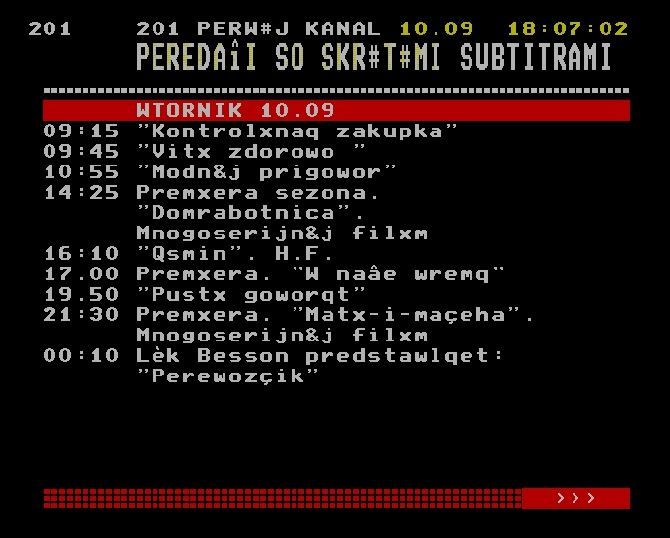

Здравствуйте.
На ресивере Vu+ Uno с OpenVIX 3.0, телетекст и субтитры на 1м канале у меня почему-то на латинице (c 11W C-band). Как переделать на русский? Может надо фонт какой-то специальный?

Captain Jack, стань на канал с русским телетекстом.
Нажми на ДУ кнопку "Телетекст" (под Mute слева вверху). Появится сам текст в транслите.
После этого жми Меню и в опциях ЕПГ, внизу под 7 пунктом, поставь опцию Автоопределение - Выкл. Используемый алфавит - Русский\Болгарский, а в следующей строчке (подсветка курсора на синем поле), меняй варианты языка кнопками курсора ДУ Влево-вправо, до тех пор, пока не появится Русский. Нажимай Экзит.
И будет счастье. Smile

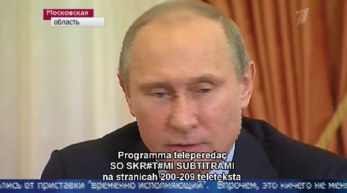

Yorick! Спасибо! Получилось - я даже и не знал что там такое есть. Телетекст работает в русском теперь - а как сами субтитры сделать так-же? Выбирая страницу 888, идет на русском в кириллице, а просто так выбирать из меню субтитров (кнопка рядом с кнопкой телетекста) не получается.
